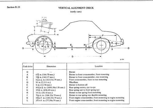

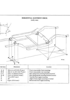

Nigdy nie mów nigdy. Dzięki uprzejmości kolegi z forum zza wielkiej wody zdobyłem wymiary bazowe.
Wymiary bazowe 2.JPG [ 21.22 KiB | Przejrzano 1696 razy ]
Wymiary bazowe 1.JPG [ 25.04 KiB | Przejrzano 1696 razy ]
pozdrawiam Andrzej
