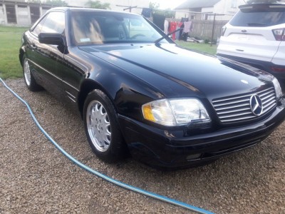

Napisz ile chcesz wydać- mam pare sztuk... 320 i 500 .Od bazy do remontu do cukierka prywatnego którym sie poruszam.Ktora seria Cie interesuje.?

Generalnie sporo o tych autach wiem.I tak Nie jestem zwolennikiem 1 serii bo to auto to poprostu kopia W140.Wszystko sie pokrywa z W140.1 seria ma moim zdaniem najwieksze wady to silniki na aparatach -skrzynie 4 w V8.Druga seria od konca 95 juz ma klimatronik z W210 innne lepsze tapicerki i najważniejsze czyli cewki oraz skrzynia 5.Druga seria to tez ABS/ESP/BAS czujnik deszczu.Choc mam takie 320 z końca 95 roku i ma skrzynie 5 ale klimatronik na kostce rubika.Nie spotkałem r12 w 129 chyba ze 91-92 r.Wszystkie mam na 134a.Nie wiem o co chodzi z awariami M119 -ja mam 137 tys km i silnik chodzi idealnie.Jesli chodzi o igłe to zapraszam-czarny do sprzedania.
