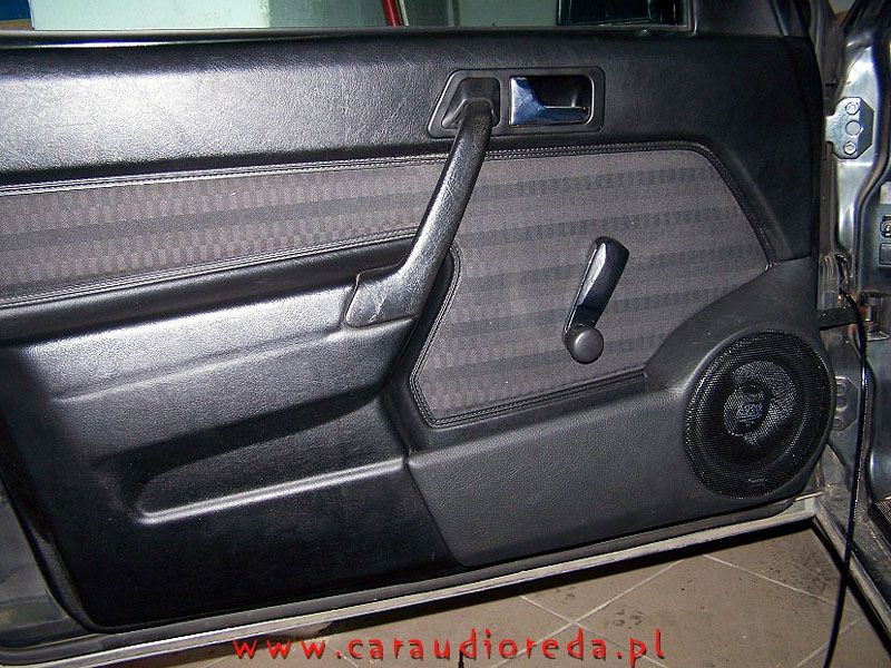

hmm... tylna polka zostaje w calości bo audio bedzie tylko na przodzie. Co do drzwi to chce zeby wyglądaly tak jak na zdjęciu. Dziury są nieuniknione i przy nomtowaniu calego CA powstaną tylko dwie, wiec mysle ze stosunkowo malo :roll:
Wiem ze gwiazda powinna zostac w stanie super, extra ale chce dobre audio wiec musze ją troch przerobić [zlosnik]

jesli tak jak na foto to jest to zrobione elegancko, jednak niszczenie tapicerki to nie jest dobry pomysl, z tylu nie masz miejsca na glosniki ? rozumiem ze masz tylko 2 dziesiatki z przodu na desce ? moim zdaniem najlepsze i najtansze i najmniej inwazyjne rozwiazanie to glosniki 2 przod ( deska - 10cm ) , tyl ( oczywiscie o ile sa dziury ) - tylna polka 13/16cm, do tego wzmacniacz i tu nie mozna oszczedzac i sub. pomimo ze w beczce mam butle z gazem, potem scianke , potem bak, potem scianke, potem kanape to siorbie jak trzeba :D i totalnie brak inwazji na wszelakie elementy tapicerki, wszystko mozna sciagnac w 2 minuty i nie ma zadnego sladu, z ja nie lubie jak maja pierdziec tylko 2 oryginalne 10cm blaupunkty na blaupunkcie ludwigshafen ktory nawet nie ma zapamietywania stacji :D

to na foto jest zrobione bardzo łądnie!!!! podoba mi się!- acha i czy nie przesadzacie? W201 to tylko auto na codzien a nie jakis rarytas.... [oczko]

kolor tego elementu troche nie taki... no i szwu brakuje jakże istotnego w kontekscie całości. Ale jest schludnie, estetycznie. Może być

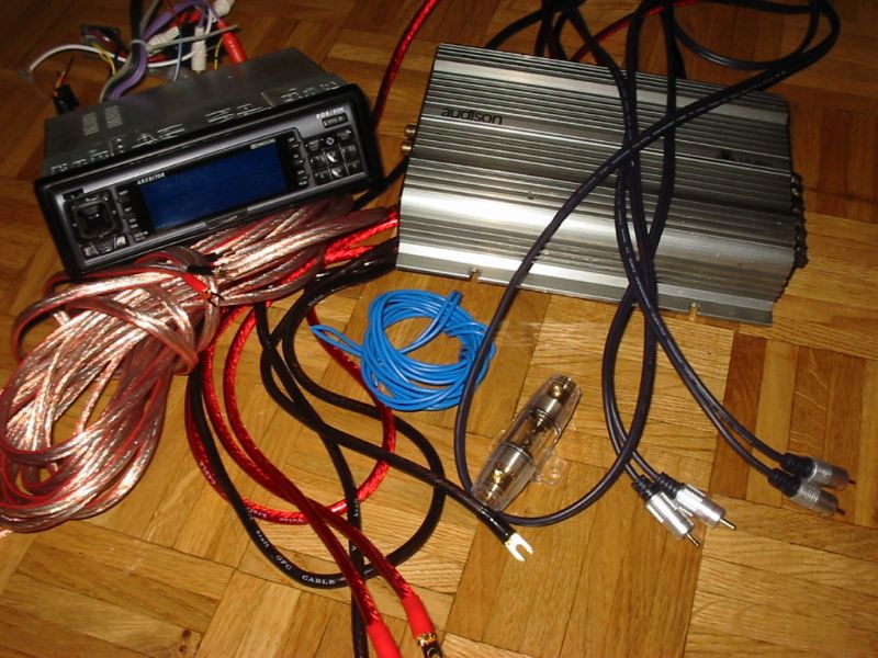

Na zdjęciu deck clarion ARX9170r, wzmak audison LR3041 2x45W, i kable:
zasilające + i - 8mm2, głośnikowe 2x2,5mm2, sygnalowe 2x ekranowane, niebieski do remont-u [zlosnik], bezpiecznik (troche za dużo A ale mniejszego nie bylo [szalone] ) konektorki itp., peszel jest w garażu, opaski też.
Mam nadzieje że wzmak bedzie grał ładnie i czysto bo deck nie ma rozbudowanego EQ :roll: . Może pojawie sie w niedziele na Poznańskim spocie to ocenicie jak to brzmi na oryginalnych głośnikach :oops:

ixes pisze:
bezpiecznik (troche za dużo A ale mniejszego nie bylo)
Czyli będzie tak, jakby go nie było a to niezbyt dobrze,
