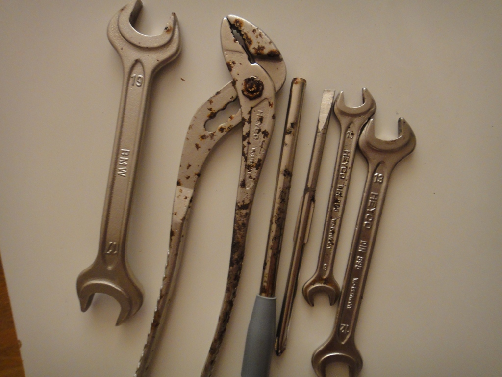

poszukuję domowych sposobów żeby to doczyścić - jak, czym?
pzdr.,
bmw klucze.JPG [ 257.19 KiB | Przejrzano 2405 razy ]
Post: czw gru 06, 2012 12:29 am
Klucze wsadź do garnka i wygotuj w mleku. Później odstaw je na noc. Rano jak ręką odjął.

Kwas fosforowy + kwas szczawiowy + chlorek cynku. Niestety jeżeli narzędzia pokryte są jakaś warstwa galwaniczna to ona zniknie, pojawi się za to cienka warstwa cynku.

W pepsi/coca wrzucić na noc i wyszczotkować. Pepsi/coca jest dostępna na stacjach paliw i ma kwas fosforowy.

Kwas fosforowy + szczawiowy;
http://allegro.pl/fosol-0-5l-odrdzewiac ... 22187.html
Chlorek cynku;
http://allegro.pl/kwas-do-lutowania-top ... 79391.html
Mozna dorzucić trochę cynku ze starej baterii węglowej (np R20)

Dzięki za colę i mleko. Do kwasu fosforowego itp. składników nawet nie podejdę.
Jak zwalczę rdzę - dam znać :)
