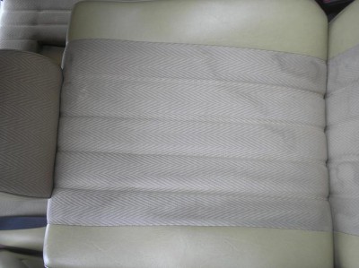

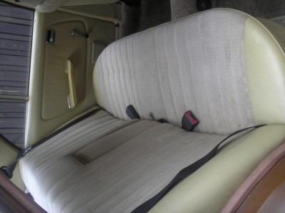

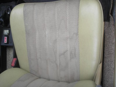

oto zdjęcia foteli i kanapy
kanapa1.JPG [ 50.34 KiB | Przejrzano 1787 razy ]
fotel121.JPG [ 55.82 KiB | Przejrzano 1787 razy ]
fotel12.JPG [ 60.34 KiB | Przejrzano 1787 razy ]
Post: sob sie 28, 2010 7:28 pm
myślę że woda z szarym mydłem wystarczy, jeśli nie to proponuje środek firmy karcher do odkurzaczy piorących, siedzenia w sprinterze z przebiegiem 400 tyś nie czyszczone nigdy niczym wyprałem w 20 min [zlosnik] efekt powala, cena coś koło 240 zł za całe wiadro, nie wiem czy jest dostępne w mniejszych paczkach, jak coś to pomogę.

Jak dla mnie... to cudów nie osiągniesz - na zdjęciach widać, że już ktoś wcześniej próbował prac te fotele - bardzo nie umiejętnie i pogorszył jeszcze ich stan.
Jeśli poświęcisz trochę czasu i środków czyszczących pozbędziesz się zacieków... Na wyblakłą i pewnie po zabiegach lekko "zmechaconą" tapicerkę jednak nic nie poradzisz...
