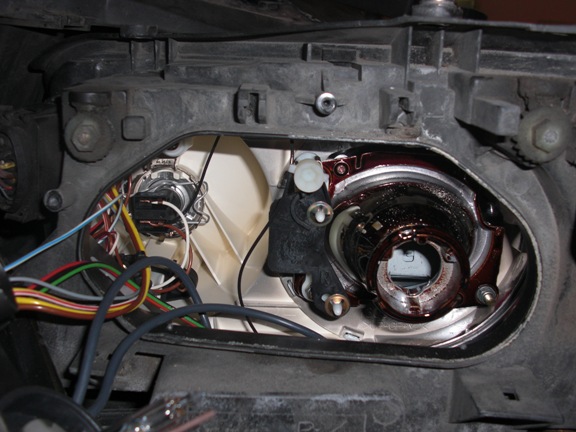

Autor:  Futrzak [ pn sty 17, 2011 1:41 pm ]
Tytuł:  Re: Sharan odbłyśniki w ksenonach
Cześć,
w weekend postanowiłem rozebrać reflektor żeby samemu zobaczyć stan odbłyśnika i ewentualnie go zdemontować.
Nie chciałem niczego połamać i w sumie operacja zajęla mni godzinę. Teraz pewnie wymontowałbym w 15 minut.
Generalnie dostałem sie do odbłyśnika ale chyba sam go nie zdemontuje. Samo wyjęcie lampy i rozkręcenie było dosyć bezpieczne.
Odbłysnik jednak jest jeszcze obudowany delikatna konstrukcją z drucików i plastików. Fotke wrzucę pózniej. Obawiam się że mogę coś połamac i wtedy będzie kicha.
Na tyle na ile mi się udało zajrzeć do środka kielicha odbłysnika to jest metalowy ale matowy bez odbłysku.
Zapytam może jeszcze w sklepie ASO czy taki kielich występuje jako część zamienna, ale wątpie.
Czekam też na odpowiedź z jednego serwisu (który przyjmuje całe lampy) jak oni się dostają do odbłyśnika.
Opis jakis był niejasny tzn tak jakby rozklejali lampę i dostawali się od przodu.
Wg mnie w ksenonie nie jest to możliwe bo po drodze jest soczewka demontowana od tyłu.
Michał

Autor:  Futrzak [ śr sty 19, 2011 9:21 am ]
Zadałem im pytanie jak odstaja sie do odbłyśnika. W Sharanie wyglada to tak jak na zdjeciach. Tzn od przodu od soczewki nie da rady a od tyłu sa jeszcze jakieś dodatkowe zasieki.
