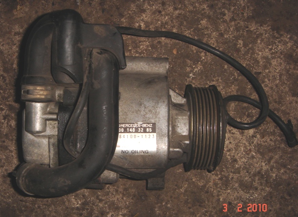

W skrocie ten wynalazek zubaza mieszanke podajac dodatkowe, "lewe" powietrze do kolektora ssacego, przez co auto szybciej osiaga temperature robocza i wydziela mniej zanieczyszczen...
Dziala to tyko na zimnym silniku, o ile mi wiadomo... W MB jest w podobnym celu stosowana pompa powietrza dodatkowego, napedzana paskiem wielorowkowym (moja locha ma taka)

[zlosnikok]
pompa wyglada tak
