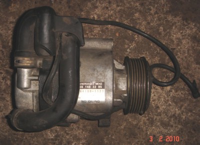

Dziala to tyko na zimnym silniku, o ile mi wiadomo... W MB jest w podobnym celu stosowana pompa powietrza dodatkowego, napedzana paskiem wielorowkowym (moja locha ma taka)

Tutaj widac wlot dodatkowego powietrza do lochy

[zlosnikok]
pompa wyglada tak
pump.JPG [ 148.99 KiB | Przejrzano 1160 razy ]
