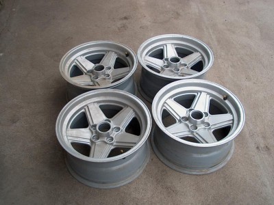

Stałem się (nie)szczęśliwym posiadaczem kompletu 16 calowych alu felg Penta ( Made in Great Britain).
Mały szkopuł , felgi pasują do BMW serii 3,5,7 z lat 90 ( rekinowate) ( 5x120) a nie do Mercedesa (5x112).
Felgi po regeneracji jakiś czas temu ( malowanie, prostowanie)
Jakby ktoś potrzebował do BMW, lub miał znajomych na forum BMW to chętnie sprzedam felgi.
Jak nie sprzedam felg, to będę musiał kupić BMW :-)
Cena za komplet 599 zł , nie podlega negocjacji.

Felgi są 16 calowe (cal to cal ), więc opony powinny być 16 calowe np. 225/55R16.
Komplet dystansów przejściowych z 5x120 na 5x112 na allegro to koszt ok. 400 zł ( poszerzają koła o 15-20 mm)
Penty do Mercedesa mają ET11 dla felgi 8 calowej , a ET0 dla felgi 9 calowej.

Witek - jakie ET mają wyklepane te felgi? Ciekaw jestem jakby się prezentowały na E39.

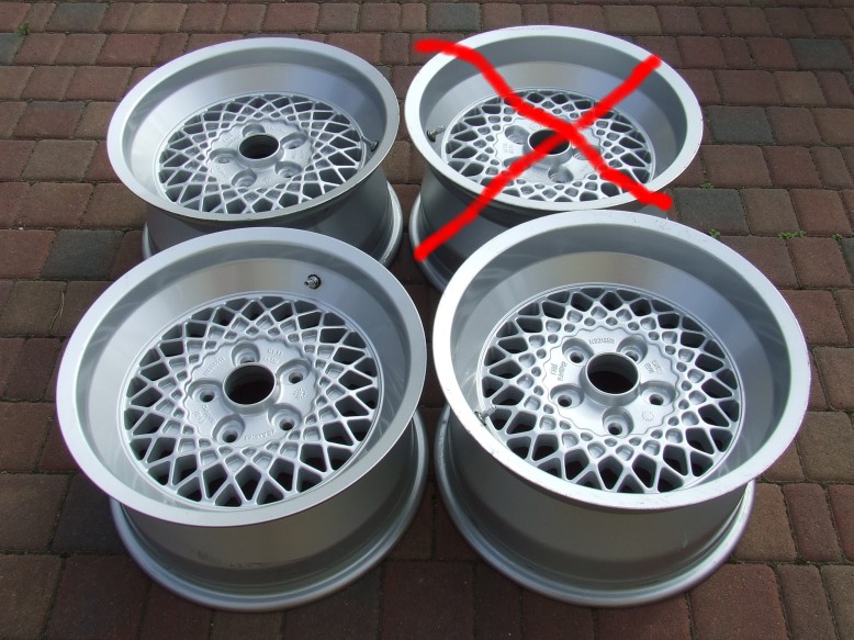

Ja mam takie fele, też z rozstawem do BMW. Niestety tylko trzy (ta skreślona była z rozstawem właśnie do gwiazdy i się sprzedała).
Dwie były 9 cali i dwie 8. Została parka 8 i jedna 9. ET spisane z felgi to 11 (tak samo ma 8 i 9).

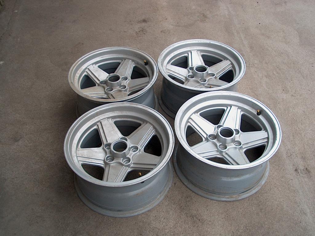

Ja myślę żeby to upchać do W126, gdzie poprawne ET to około 20 -23 jak dobrze pamiętam, tylko nie wiem dla jak szerokiej felgi. Może ktoś sprawdzić ? No i zastanawiam się czy przy zastosowaniu przejściówki z rozstawu BMW na Mercedes będzie dobrze. Albo inaczej zadane pytanie: jak maksymalnie szerokie przejściówki można zastosować aby było dobrze, bo takie przejściówki to sobie zwyczajnie wytoczę bo mam możliwość. Być może da się też nieco powiększyć ET w tych Pentach zbierając je trochę na tokarce aby zrobić miejsce dla przejściówek. Nie wiem też jaka jest średnica otworu centrującego w tych Pentach 5x120 ?
witek-sec gdybym miał te wszystkie dane i okazało by się że da się wykonać sensowne przejściówki to kupię od Ciebie te felgi.
