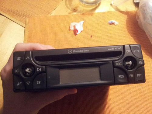

witam, potrzebuje pomocy, radio mi si ezakodowalo, szukalem kodu i bylem pewny ze go mam ale z karty 12341 nie dziala, z serwisu mercedesa 32221 nie dziala, czy mam szukac innego radia ?
czy mozliwe jest ze sie zakodowalo na amen ? jakies pomysly?
radio na cd, chyba se nazywa becker audio 10 czy jakos tak
help, auto żony i radio w drodze do pracy jej nie dziala!!

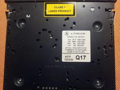

thx, zapytałem :) tam i czekam :) 12341 nie dziala, a chyba powinno
radio to audio 10cd
a1708200386
model mf2910
e24 020530 Q17
serial no.AL 2910 4 07 54584
B

Post: czw lut 14, 2013 2:57 pm
Posty: 2215
Lokalizacja: Limerick
To nie jest radio z Twojego auta. Fabrycznie było BE3100Y120803.
To z obrazka jeździło w czarnym ML z 2005 roku i ma kod 31828. Ostatni znak numeru id. to 3 a nie B jak podales.
