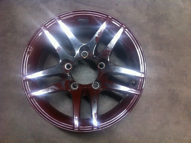

Jest tak : farba a`la chrom schodzi płatami jak folia , ale miejscami zostaje. Czym zdjąć to do końca tanio i skutecznie?

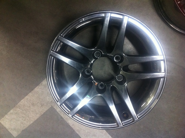

było tak jak na drugiej fotce, ale coś się producent nie postarał z tym lakierem, bo lakier odłazi masowo z z 3 szt. na 4

Scansolem.
Potem możesz kupić zestaw motip 3 puszki po 400ml i spokojnie będą wyglądały jak z fabrycznym srebrnym lakierem.
Taki zestaw stosowałem na alu z 210 i jeszcze mi zostało. Leciałem po 5 warstw.
Te chromowane lakiery sa średnio trwałe u mnie został tylko na jednej feldze z pozostałych odchodzi płatami.
Ale i tak poszukam właśnie chromu w odpowiednim odcieniu.

ja nigdy nie lubiłem żelu, bardzo skuteczny był spray czerwony pain removal, drogi bo w lakierniach po 30 zl wołają i jedna pucha wystarcza na jeden komplet.
Już parę gruchotów miałem to się znam.

adaśko- to aż takie twarde , że szpachelką musiałeś walczyć ? a co z zakamarkami? ja z tej jednej felgi gołymi rencyma zdjąlem lakier 8)

Bemixol do ściągania farby. Motip to szprej.
