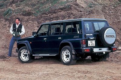

Mogę Ci zaoferować Nissana Patrola GR Y60, turbodiesel 2,8, długi (5 drzwi), zajebisty silnik i prowadzenie. Mechanicznie bez zastrzeżeń, z wierzchu trochę gorzej. Pojawia się rdza, lakier w paru miejscach zmienia kolor. Wnętrze do prania i doprowadzenia do ładu. Auto miało dość lekkie życie, ostatnie ok. 10 lat to ciągało skuter wodny parę razy w roku, a potem jeździło na polowania.
Fotek obecnie nie mam, poglądowe wziąłem z netu.
Auto zupełnie nie w moim guście... Jeep jest jak adidasy - chcesz dżipa to kupujesz Jeepa ;)
