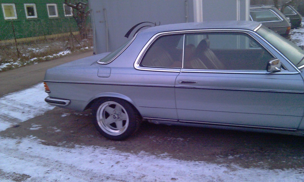

też mam sienę hehe, ale welur. elementy na podmiankę nie do znalezienia . jaki masz kolor nadwozia ?
Post: pn sty 02, 2017 3:59 pm
Posty: 1531
Lokalizacja: WROCŁAW
a taki:
