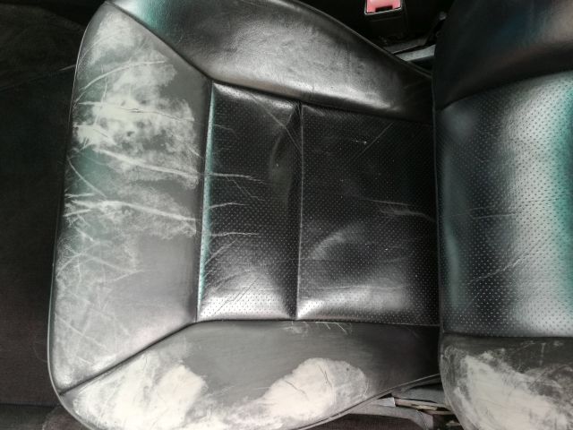

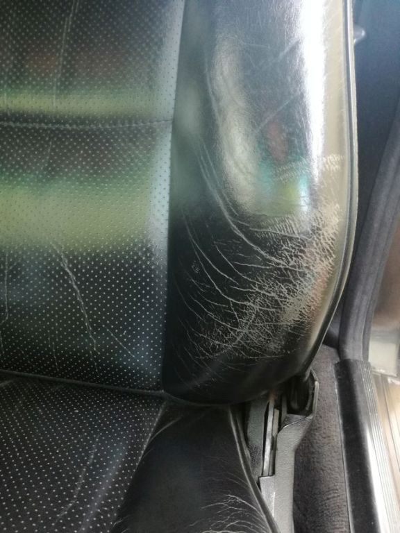

Dziś mnie naszło i sam zrobiłem renowację hehe
Boczek fotela, przebieg prawie 400 000 km.
IMG_20170825_163502.jpg [ 113.7 KiB | Przejrzano 14698 razy ]
Wszelkie załamania i małe pęknięcia zaszpachlowane:
IMG_20170826_140437.jpg [ 84.61 KiB | Przejrzano 14698 razy ]
Efekt po dwóch warstwach farby. Farba dopiero nałożona.
IMG_20170826_143612.jpg [ 99.99 KiB | Przejrzano 14698 razy ]
IMG_20170826_143618.jpg [ 106.78 KiB | Przejrzano 14698 razy ]
Lakierowanie już sobie odpuszczę, świeci się dużo mniej niż na zdjęciu.
Kiedy wyschła całkiem nawet nie jest źle.
Ale patrząc na całość:
IMG_20170826_173634.jpg [ 98.26 KiB | Przejrzano 14698 razy ]
IMG_20170826_173657.jpg [ 83.09 KiB | Przejrzano 14698 razy ]
Widać dokładnie które elementy są stare, a które nowe.
Dlatego jutro pomaluje całość .
Mam do obszycia kierownicę i podłokietnik.
Dokupię szpachli i będe działał, może obejdzie się bez obszywania.
Cała akcja wyszła 34zł plus 8 zł piwo:)
Zestaw z firmy renoskór, ale gdyby ktoś chcial u nch kupić to wystarczy szpachla i farba.
Zmywacz to zwykły aceton , który jest w wielu damskich zakamarkach , a lakierowanie jest raczej bez sensu.
Kiedy wyschła cała farba po trzeciej warstwie wygląda to nawet dobrze.
Jutro jeszcze wrzucę zdjęcie jak pomaluje po całości.
Kłopot jest wtedy kiedy pęknie skóra na perforowanej części, chyba że miałby ktoś ochotę jakąś szprychą wyciskać te dziurki hehe
ja sobie odpuściłem.Malować można natryskowo, pędzlem lub gąbka taką jak do naczyń.
Ja malowałem gąbką, pierwsza warstwa roztarta , druga punktowo i po powstaniu pęcherzyków trzeba jakby rozetrzeć farbę , tak żeby nie było widać "mazów". Wyschnie i jest idealnie, ale długo schnie.

Skóra jest dość dobrym materiałem do takich akcji.
Myślę, że dośc długo pociągnie .
Ale o tym się już przekona kolekcjoner z Niemiec hue hue
Dziś pociągnąłem całość foteli na gotowo , schnie i jutro jeszcze może jednak dodam lakier bezbarwny.

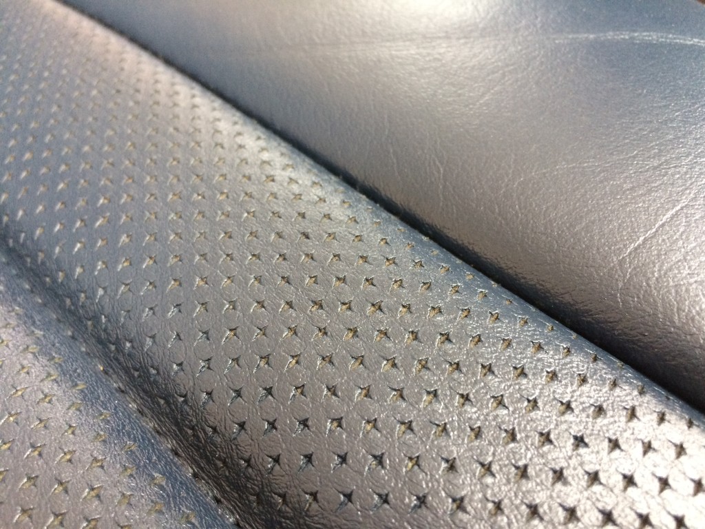

No nie wygląda to najlepiej niestety.
Jeśli mógłbym poradzić, to nie szpachluje się zmarszczek, a w szczególności na siedzisku, bo w niedługim czasie wszystko popęka. Nie szlifuje się papierami ściernymi lica, bo zeszlifowuje się strukturę. Efektem jest świecąca się, płaska, plastikowo wyglądająca powierzchnia.
Na takiej skórze jak wyżej należy zmyć farbę do gołego lica, bo większość spękań jest w samej farbie. Strukturę można uratować. Zmarszczki należy zostawić w spokoju, bo to naturalna rzecz w skórach.
W załączeniu przykładowe zdjęcia akurat skończonej pracy. Stara spękana farba zmyta i całość zafarbowana na nowo.

Malowałeś natryskowo? Czym zmyłeś starą farbę? Pzdr
