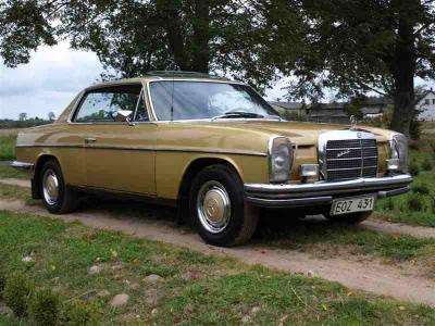

Witam Kochani, mam zapytkę, muszę powymieniać oleje, świece itp....
Miałem dzisiaj jechać na Moto Bazar w Łodzi po jakąś książkę serwisową ale dzieciak mi się rozchorował ( gorączka itp....:( pół nocy nie przespane ) ale nie o tym. Chciałem spytać, co zalać, jakie oleje?:
- serce ( 2800 benzyna )
- skrzynia ( automat )
- most?
jakie świece? gdzie filtry kupić...? nic nie wiem. macie Panowie jakieś swoje miejsca w okolicy Łodzi np?
Będę wdzięczny
marcin
