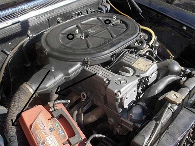

potrzebuje pomocnej informacji odnośnie podłączenia obudowy filtra powietrza -gaźnik SOLEX, zasilający silnik M110.
Od dołu obudowy mam dwa otwory.
pkt3 Pierwszy średnica 2cm znajduje się w dolnej części obudowy blisko gaźnika,
pkt4 drugi (dolna część obudowy) 20 cm w lewo od pierwszego stojąc przed autem.
1 to duży wylot w strone lewego rogu auta za akumulator.
2 to duży wylot w dół z przesłoną którą także prawdopodobnie musze gdzieś podłączyć i jej działanie od czegoś jest uzależnione.
(próbuje umieścić foto ale jak widac nie wychodzi mi to wogóle.)
Poprosze o pomoc.
Pozdrawiam z Roztocza.

dodaje foto.
12 MERCEDES 2800 SOLEX.jpg [ 62.65 KiB | Przejrzano 1930 razy ]

Pkt 3 i 4 takich otworów u mnie brak. Auto posiada lub posiadało gaz??
pkt 1 podłączenie dolotu powietrza (ten szmaciany rękaw) i jeżeli w nim jest dziura to nie mam pojęcia do czego.
pkt 2 podłączenie dolotu ciepłego powietrza z osłony kolektora (gaźnik na zimno ciągnie ciepłe powietrze z okolic kolektora jak nabiera temp. to przesłona otwiera się i ciągnie zimne powietrze przez "rękaw".

witam,pierwszy dolot podlaczasz do plastiku przy lampie a drugi do oslonki kolektora wydechowego...

obudowa filtra powietrza jest dokupiona z innego auta, tu gazu nigdy nie było.
-Otwory na dole zaślepiam,
..ad dolot zimnego powietrza czyli brakuje mi "rękawa i plastik koło lampy.."
.ad ciepłe powietrze -nie mam obudowy kolektora wydechowego..
ma ktoś może zdjęcia lub do sprzedania te części?
Jak i czym sterowana jest przesłona ciepłego powietrza w obudowie filtra powietrza?
Dziękuje za pomoc i pozdrawiam.
