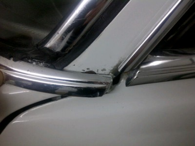

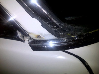

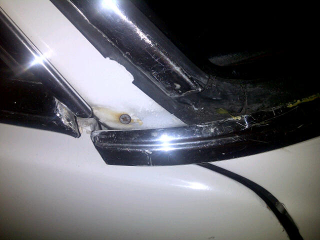

Post: śr lip 20, 2011 10:41 pm
Posty: 288
Pytanie o te właśnie listwy pod przednią szybą. U mnie są wsuwane w takie klipsy pod uszczelką w linii podszybia, ale nie mają żadnego trzymania na słupkach. Same listwy na odcinku nachodzącym na słupek, wyglądają od wewnątrz, jakby miały być o coś zahaczone, wsunięte na jakiś element na słupku. Są tak wyprofilowane, że posiadają na kilkucentymetrowym odcinku małe "skrzydełka" do wsunięcia na inny element, jak sądzę. Na słupkach nic nie mam, tylko na jednym jest zamocowany zwykły wkręt. Listwy przy słupkach mocno odstają. Prośba o opisanie (mile widziane foto) prawidłowego mocowania listew. Załączone zdjęcia przedstawiają faktyczny stan w mojej coupe. Czy sedany i coupe mają te same listwy, bo uszczelka i szyba jest jak mi wiadomo delikatnie inna.
