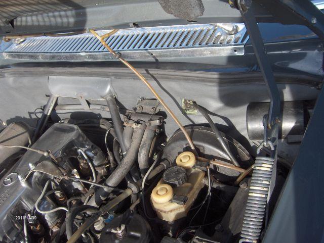

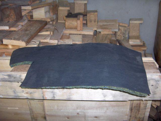

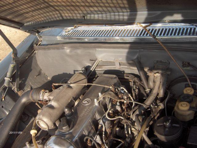

Postanowiłem kupić polskie wygłuszenie jest ono w arkuszu 120x70 -nazywa się to porozo powlekane plasikogumą-po odrysowaniu szablonu od znajomego zamontowałem. Były pewne obawy czy się nie będzie palić itp ale jeżdżę już trzeci tydzień i nic.Efekt ciszej słychać Dieselka. Porobie zdjęcia to wrzucę
Post: śr lis 09, 2011 11:46 am
Posty: 57
zdjęcie kawałka wygłuszenia
4.JPG [ 60.03 KiB | Przejrzano 2572 razy ]
3.JPG [ 59.19 KiB | Przejrzano 2572 razy ]
2.JPG [ 40.45 KiB | Przejrzano 2572 razy ]
1.JPG [ 54.11 KiB | Przejrzano 2572 razy ]
