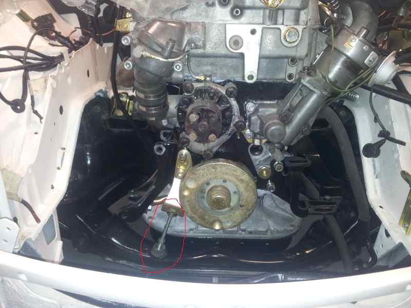

Jestem na etapie składania swojej 114 -tki 280 CE.
Proszę o pomoc odnośnie ustalenia numeru przedniego mocowania silnika (w zakupionym modelu nie był zamontowany).
Prowizorycznie zamontowałem w miejscu tego amortyzatora szpilkę (foto) w celu ułatwienia sobie montażu silnika na ramie zawieszenia.
silnik.jpg [ 39.46 KiB | Przejrzano 1602 razy ]

Sam amortyzator ma numer:
1162400148 zamieniony na :
1162400248
Natomiast grupa tulei/gum mocujących go do pojazdu mają numery:
1142400017
W ich skład wchodzi:
trzy gumowe poduszki tuleje oraz trzy metalowe podkładki, a także dwie nakrętki.
