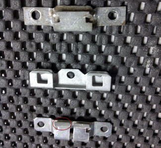

brakuje mi trochę tych klamerek, na foto u góry, do zamocowania przednich listew chromowanych podszybia i ramki tylnej szyby.
Zamówiłem sobie w Mercedesie to mi przysłali takie jak na foto w środku, czyli mocowanie na jeden nit, no i nie jest git. Twierdzą, że takie są dedykowane do mojego modelu i nie ma innych.
Mam też sztukę klamry, na foto u dołu, do 107-ki i prawie pasuje, tylko to ugięcie zaznaczone na foto czerwoną elipsą, nie daje mozliwości osadzenia listwy do końca, haczy i w efekcie klinuje się.
Czy ktoś może przerabiał temat i stosował jakieś inne jeszcze klamry, które pasowały bez przeróbek?

No i wszystko się zgadza bo te górne to sa tak zwane pierwszoseryjne i sa niedostępne-zostały zamienione na te srodkowe na których przy odrobinie wprawy listwy da się zamontować.
Nie ma innej opcji-te od 107 nie pasuja.

Marcin, montowałeś takie u siebie? Rozumiem, że zaślepiałeś jeden otwór i mocowałeś jednym nitem?
Może masz na to jakiś specjalny patent?
marcin280e pisze:
Miałeś na myśli, że przy osadzaniu listwy może dochodzić do obracania się klamry na nicie i w efekcie do uszkodzenia lakieru?

No dokładnie, mają takie w tych sklepach z gwiazdą.
Numer jest 124 988 98 78
Tomek,
jak potrzebujesz te na jeden nit, to Ci mogę odsprzedać taniej niż w ASO,
a jak masz te pierwszseryjne na 2 nity to chętnie się zamienię.
