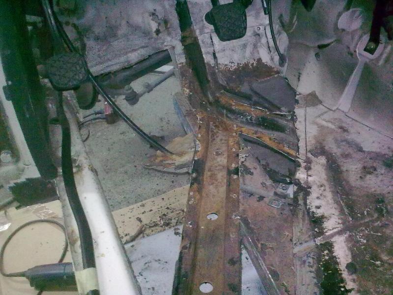

Sprzedaz zostala wstrzymana przez lepsza polowe, wiec pogrzebalem w nim troche...
kielbik pisze:
sprzedaz tego samochodu byla ewidentnym bledem :-?.
To by czekalo wtedy na Ciebie....
DSCF0015.jpg [ 39.37 KiB | Przejrzano 2726 razy ]
DSCF0007.jpg [ 91.05 KiB | Przejrzano 2726 razy ]
DSCF0005.jpg [ 69.81 KiB | Przejrzano 2726 razy ]
DSCF0001.jpg [ 81.44 KiB | Przejrzano 2726 razy ]
Post: sob mar 16, 2013 2:47 am
Stomek pisze:
Wielkie mi halo - typowa niemiecka robota przed zblizajacym sie TÜVem. Ale wystarczy porzadnie wstawic nowe progi i wylatac podloge i bedzie jak nowy (pewnie juz zreszta jest). Wszystkie naprawy w tym samochodzie sa przewidywalne.
Obaj dobrze wiemy, ze coraz trudniej jest trafic egzemplarz w takim stanie.
