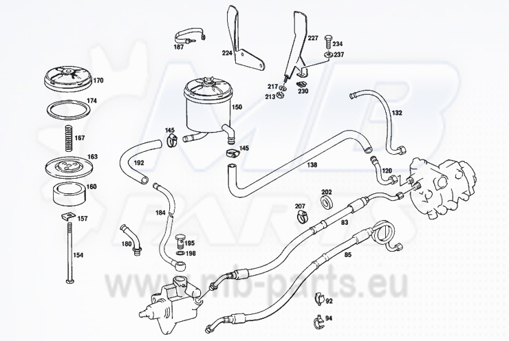

Witajcie, mam w planach wymianę zbiornika wyrównawczego wspomagania kierownicy.
Obecnie jest u mnie jakaś "rzeźba" w postaci plastikowego zbiornika chyba od opla:)
Czy wymiana polegać będzie jedynie na podmianie zbiornika? A może jest np ryzyko zapowietrzenia układu albo coś innego ?
Czy mogę poprosić o zdjęcie pokazujące oryginalne mocowanie tego zbiorniczka do karoserii ? (obecnie jest to dokręcone jakimś płaskownikiem). Nie bardzo wiem jak to powinno być przymocowane.

Może to pomoże, ja mam natomiast inne pytanie, czy posiada ktoś może fotkę mocowania pompy wspomagania z zewnętrznym zbiorniczkiem do silnika m110 ?
Komentarz: Zapożyczone z adresu w tle
115-46-5.jpg [ 90.48 KiB | Przejrzano 5871 razy ]

Jak sie zapowietrzy to najlepiej podnieś przód na podnośniku i przy odpalonym silniku pomału na maxa w lewo a potem w prawo, kilka manewrów i powinno byc ok
