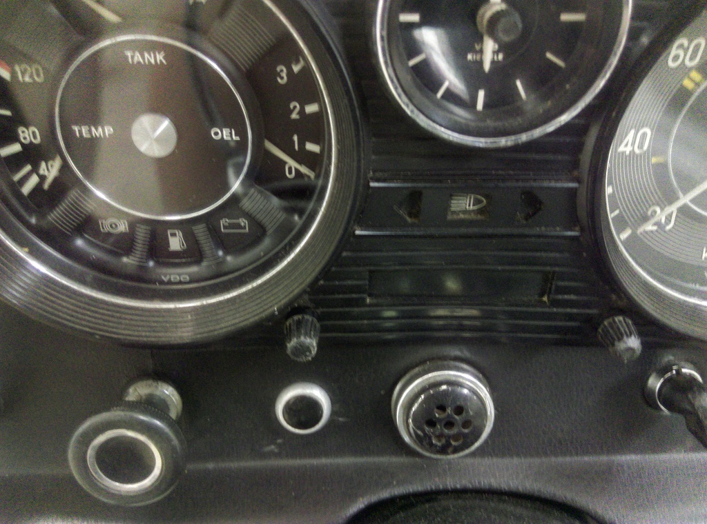

Mam w desce rozdzielczej zieloną kontrolkę między żarnikiem a cięgnem do odpalania, nie wiem gdzie ją podłączyć.
Pierwsze pytanie od czego ona może być i drugie pytanie gdzie ją podłączyć.
Zdjęcie poniżej

Auto ma hak?

Nie ma haka

Zegary ze zdjęcia są późniejsze, a auto w podpisie masz I seria, więc prawdopodobnie zegary są przełożone z auta z hakiem.

A czym się różnią zegary pierwszo seryjne od drugo seryjnych oraz od wersji z hakiem i bez?

na bank kontrolka dołożona ze względu na hak. Mam deche z taką samą kontrolką w tym samym miejscu.
