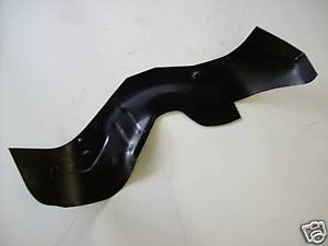

Witam. Mam pytania odnośnie częsci blacharskich do w114:
1. Czy to jest nadkole wewnętrzne :
nadkole.JPG [ 5.66 KiB | Przejrzano 6423 razy ]
2. A to ?:
podłuznica.jpg [ 4.04 KiB | Przejrzano 6423 razy ]
Tłumacząc na polski wychodzi podłużnica. Nie mogę jakoś wyobrazić sobie jej umiejscowienia. Może ktoś rozjaśni mi nieco temat.

Cześć
Zdjęcie nr 1. to dolna część nadkola z tyłu. Jak zdejmiesz koło to widzisz piastę koła na tle właśnie tej blachy. Blacha ta zamyka profil podłużnicy która jest niejako za nią w formie profilu C, Podłużnice masz właśnie na foto nr 2. Czyli jedna blacha łączy się z drugą. Szukam fajnego zdjęcia aby to pokazać ale nie mogę znaleźć :(

Dzięki. Bardzo mi pomogłeś. Pozdrawiam
