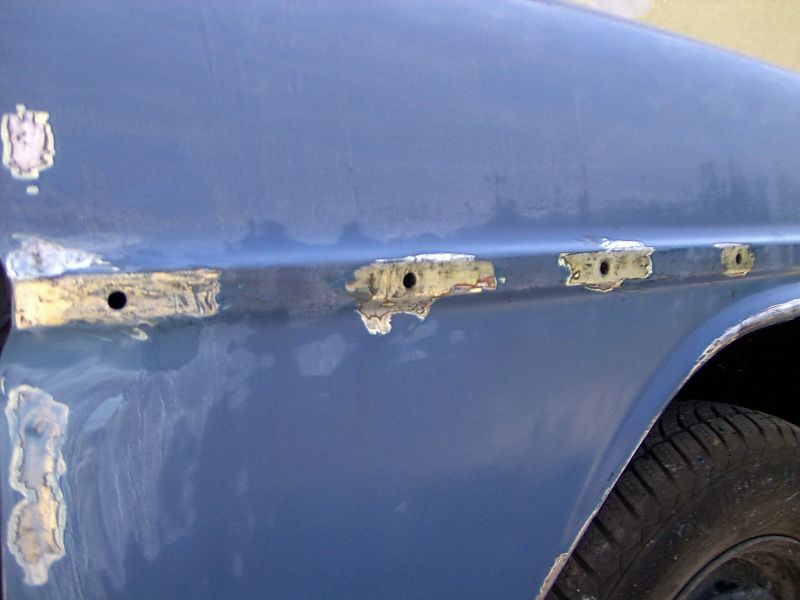

Otworki załatane zestawem naprawczym :
http://www.w114-115.org.pl/forum/img01/ ... C00733.jpg
http://www.w114-115.org.pl/forum/img01/ ... C00734.jpg

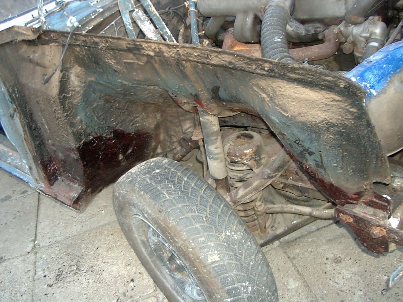

Szyba z tyłu wyjęta, ranty zabezpieczune żywicą :
http://www.w114-115.org.pl/forum/img01/ ... C00732.jpg
http://www.w114-115.org.pl/forum/img01/ ... C00735.jpg
Dzisiejsze prace nad przednim błotnikiem ...
http://www.w114-115.org.pl/forum/img01/ ... C00736.jpg
Dostarczyły nowej porcji otworków :-?
http://www.w114-115.org.pl/forum/img01/ ... C00738.jpg
http://www.w114-115.org.pl/forum/img01/ ... C00739.jpg
Te otworki są oryginalne więc zostaną [zlosnikz]

Łatanie nadkola lewy tył :
http://www.w114-115.org.pl/forum/img01/ ... C00747.jpg
http://www.w114-115.org.pl/forum/img01/ ... C00748.jpg
Wszystkie spawy oczywiście zabezpieczone żywicą i matą szklaną a na to jeszcze porcja kazetu i przejeździ nasępne 30 lat bez tykania palcem :)
http://www.w114-115.org.pl/forum/img01/ ... C00749.jpg
