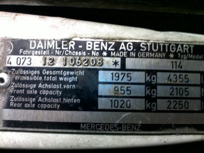

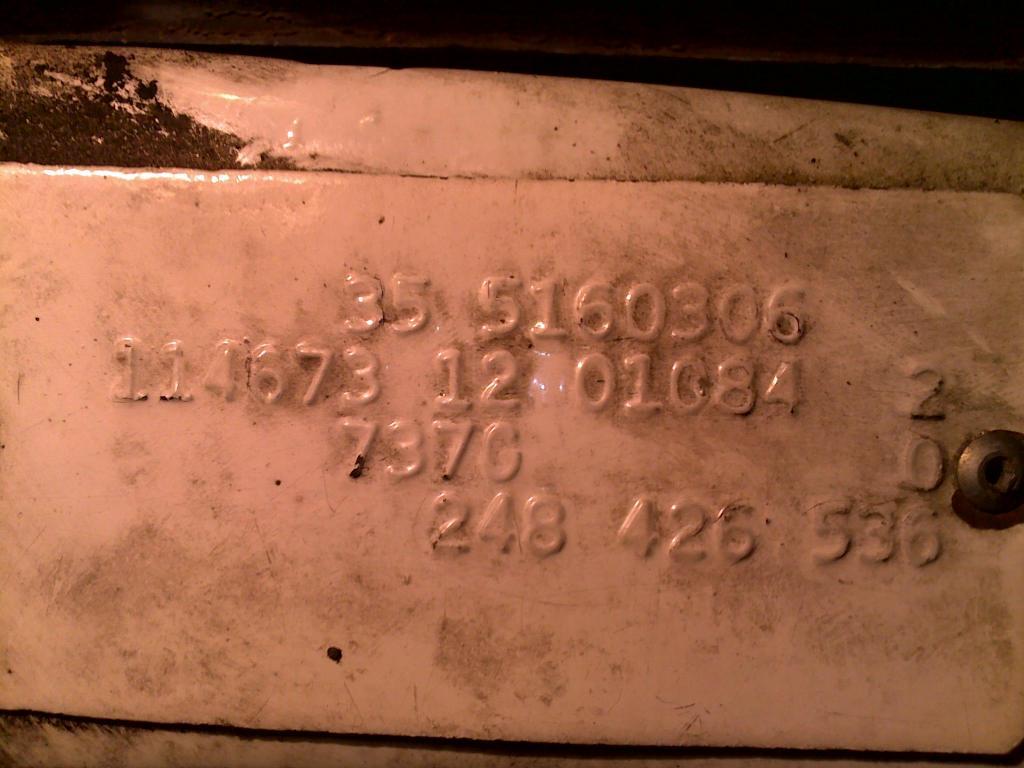

Proszę o pomoc w rozkodowaniu numerku vin 11407312106208. Mam pare wątpliwości jeżeli chodzi o mojego MB

Witam wszystkich. czy ktoś mi może pomóc z tymi numerkami ?! Mam wątpliwości co do pewnych rzeczy w moim MB .

737G - kolor farby (classicweiss) Zobacz sobie na http://www.meinbenz.de/
248 - Heiz-Heckscheibe Vbgl. 210,09 266,40 294,15 ogrzewana tylna szyba

przód mam szybki na prądzie a tyl nie (ale mam przyciski do do tylnich szybek zamontowane czyżby to była jakaś przeróbka a wogóle w 114 Coupe byly tylne na pradzie). chociaż kolorek się zgadza

425 - manual transmission, steering column shift (from 01.01.1963 up to 30.04.1970)
536 - uklad przeciwzakloceniowy i mechaniczna antena, bez montazu radia

wychodzi że przeróbka bo masz 3 kody wypasu i ani słowa o szybach w prądzie
Post: wt sty 11, 2011 6:42 pm
nie cały wypas musi być na tabliczce, na DK jest wszystko
