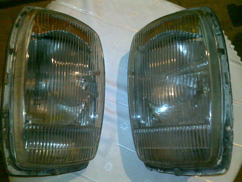

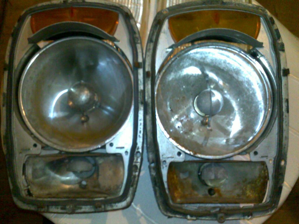

Nie wiem co z robic z moimi lampami od MB 114 Coupe są dość mocno zniszczone czy regeneracja ich to bedzie dobry pomysł czy lepiej kupić nowe. Może ktoś wie jaka jest cena za jeden reflektor, no i czy pasują od 115 ? a jeszcze jedno czym sie różni prawa od lewej bo moje wyglądają tak samo ? Pozdrawiam serdercznie !!!
Narazie lampy wyglądają nie ciekawie zobaczymy jak wrócą z regeneracji.

Witaj. Regeneracja to dobry pomysł, o ile odbłyśniki nie mają wżerów. Jeśli takowe występują, to kup inne lampy w lepszym stanie i ewentualnie zmontuj z kilku dwie. Różnicy między w114 a w115 w oświetleniu nie ma. Występuje ona między seriami. Pierwszoseryjne są na słabsze żarówki i mają inne klosze (wypukłe). Stronami też się nie różnią, ale tego już dokładnie nie pamiętam. Wydaje mi się, że klosze są inne na lewą i prawą. Inne są też lampy z wersji USiA. Jeżeli masz europejskie to żaden problem. Cena regeneracji oscyluje w granicach 100zł/szt. Wielu z forum przerabiało już ten temat i na pewno polecą Ci sprawdzone zakłady.

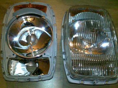

Post: śr paź 27, 2010 2:51 pm
moje wyszły tak po regeneracji
Dunkelheit !

Pytałem tam, gdzie były regenerowane lampy do mojej 123. Koszt - taki sam, t.j. 0kolo 100, ale wżery od korozji mogą być, byle nie było dziur. Na dodatek wypolerował szyby i lampy były jak nowe.

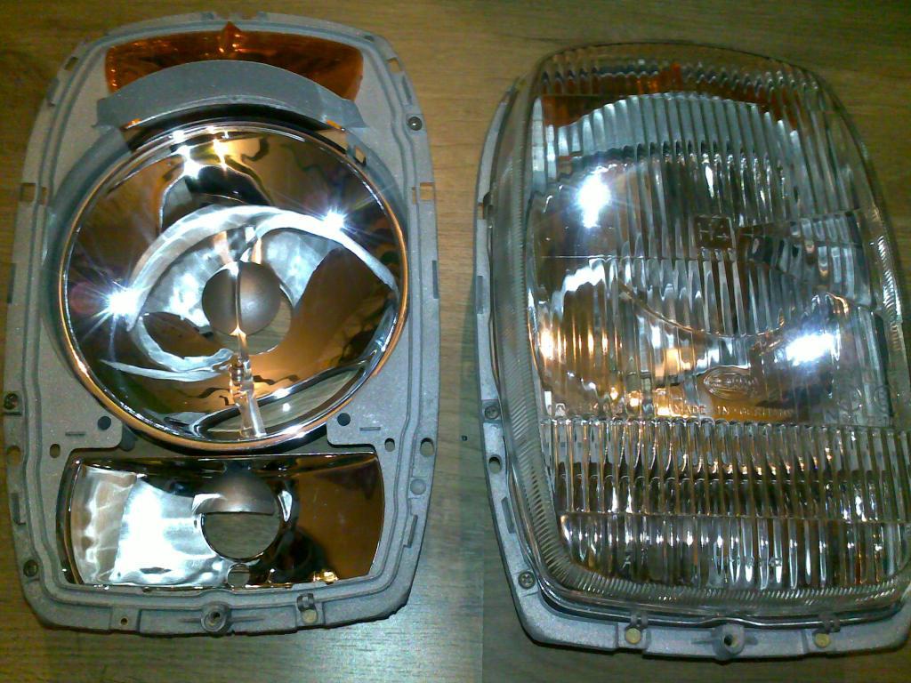

Lampy gotowe .

Za sztukę 100 zl razem dwie czyli sześć odbłysników. Obudowy wypiaskowałem koszt 15zl. W ASO w Lubinie za sztuke chcieli 1800 zl netto a wiec nowe odpadły.
Kontakt do gościa wysylka też wchodzi w gre.
