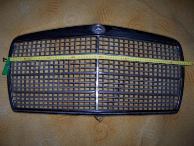

Cześć, mam takie materiały w tym temacie:
Komentarz: II seria
1207592926_przod.jpg [ 77.81 KiB | Przejrzano 3542 razy ]
Komentarz: Krata wlotu powietrza do II serii
1207593092_Krata.jpg [ 107.32 KiB | Przejrzano 3542 razy ]
Komentarz: I seria
1207595617_przod1.jpg [ 92.67 KiB | Przejrzano 3542 razy ]
