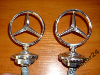

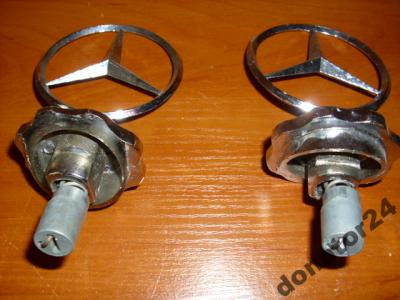

czy to taki?
znaczek2.jpg [ 21.77 KiB | Przejrzano 1855 razy ]
znaczek.jpg [ 22.42 KiB | Przejrzano 1886 razy ]

Hey,
troche niefortunnie zrobiles to zdjecie , bo detale ktorymi roznia sie dwa celowniki sa na dole. Kupowalem ostatnio celownik do mojej 250C i zauwazylem ze celowniki roznia sie srednicami otworow w grilu w ktory wkladasz celownik.

Styczu pisze:
"...zauwazylem ze celowniki roznia sie srednicami otworow w grilu w ktory wkladasz celownik."
Ale czy na pewno tak jest?!
Celowniki różnią się średnicami i wyglądem "korków", "cokołów gwiazdy" czy jak je tam inaczej zwać, ale otwór w grillu w obydwu przypadkach jest raczej taki sam.
Proszę mnie jednak mocno nie rugać w przypadku mojej pomyłki, gdyż miałem do czynienia jak dotąd tylko z sedanami I i II serią.

Ten na fotce jest 2 seryjny !! czyli do 72 roku nie pasuje !! Gwiazda jest taka sama różnica polega w rozecie !!

Otwory w grilu na 100% sie roznia. Starsze maja wiekszy otwor a nowsze mniejszy.

Zawsze mozesz pokombinowac. Z racji mojego wypadku z dzikami musialem kupic nowy gril. Jak sie okazało moj dotychczasowy emblemacik nie miescil sie w otwor w nowym grilu. Kupilem wiec dól z drugiej seri (mniejszy otwór) i przełożylem sam celownik. Efekt jest taki ze wszystko pasuje jak trzeba. Jezeli chcesz moge Ci sprzedac pierwszoseryjny dół...wystarczy ze dołożysz sam celownik i bedziesz mial wszystko
