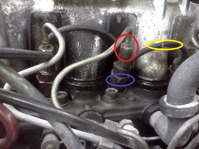

Autor:  chmielo [ czw sie 11, 2011 6:38 pm ]
Tytuł:  Re: jak założyc zamek bagażnika i jak wymontować wtryski
Zaznaczyłem.
Komentarz: 1 - ściągasz przewody elastyczne
2 - odkręcasz przewody metalowe z wtrysków jak i z pompy (klucz 13)
3 - odkręcasz wtryski
Pomiędzy wtryskiem a głowicą jest podkładka, którą będziesz musiał wymienić
2a.jpg [ 118.05 KiB | Przejrzano 1376 razy ]
