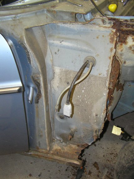

Witam!
Niedawno przystąpiłem do renowacji swojej 114 i po zdjęciu prawego błotnika ukazały mi się wtyczki (jedna to antenowa) z czego jedną potrafię zidentyfikować a druga jest dla mnie zagadką, ponieważ nic do niej nie było podłączone. Kabel, który idzie od niej do środkowej konsoli w jej pobliżu został odcięty (nie cały tylko jeden przewód z trzech), pozostałe 2 idą do skrzynki z bezpiecznikami i są podpięte do pustego miejsca w niej. Zamieszczam zdjęcie tej wtyczki.
coto.JPG [ 62.01 KiB | Przejrzano 3185 razy ]

kostka do elektrycznej anteny

Jak dla mnie to nic oryginalnego:
- nie widziałem anteny w w115 na kostkę
- do głównej skrzynki z bezpiecznikami na pewno nie były podłączane anteny ("dodatki" najczęściej były podłączane na w innym miejscu)
- z tego co pamiętam to widziałem tylko bezpieczniki el.anteny jedynie w kablu blisko radia
Oczywiście może ktoś mieć inne opinie i chętnie dowiem się czegoś nowego [zlosnikz]

nie napisałem, że oryginalna ;)

W takim razie muszę się temu przyjrzeć dokładniej w weekend. Co prawda była tam zamontowana zwykła teleskopowa antena, ale przez 41 lat historii tego auta "trochę" mogło się w nim zmienić.

To jest kostka do anteny lub radiotelefonu.
