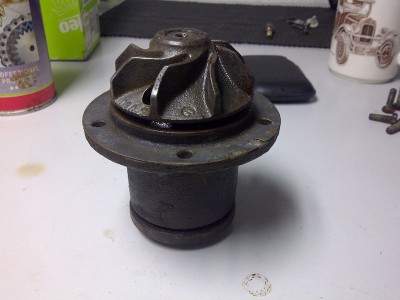

Poniżej fotki mojej.
Pompa wody 1212010107_01.jpg [ 156.38 KiB | Przejrzano 2414 razy ]
Pompa wody 1212010107_02.jpg [ 165.11 KiB | Przejrzano 2414 razy ]
Pompa wody 1212010107_03.jpg [ 155.64 KiB | Przejrzano 2414 razy ]

Własnie o tej mowilem!! :)
To nie sa te same pompy. Jeśli te zdjecia prezentuja Twoja aktualna pompe wody....ta ktora pokazales w aucji nie bedzie pasowala. Wiem, bo mialem dokladnie ten sam problem. W koncu kupilem jakis zamiennik za chyba 160 zeta.

wszystkie istotne wymiary są takie same w starej i nowej pompie.
Po zamontowaniu samego kółka na pompie i naciągnięciu paska wydawało mi się, że kółko pompy trochę nie jest w osi z pozostałymi kołami. podłożyłem nawet dystans 2,5mm, ale jednak tylko mi się wydawało, jest OK, pompa pasuje [zlosnikok]
