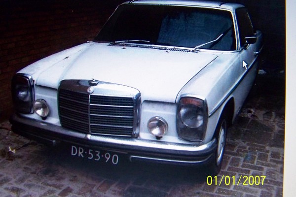

To może tak bez owijania w bawełnę - proszę Was o ocenę samochodu nad którym się zastanawiam:
W114CE 1972 rok silnik M110? znaleziony przez człowieka zajmującego się sprowadzaniem samochodów w Holandii. Ponoć jeszcze nigdy nie robiony i bez większych skwarków.
Jakieś drobne obicia parkingowo - eksploatacyjne itp. Wnętrze zachowane na ocenę dobrą, dywany przednie do wymiany. Sorry za jakość zdjęć ale tylko takimi dysponuję :cry: i proszę się nie sugerować datami na fotkach.
Cena samochodu wraz z transportem pod dom - 12,500 pln na gotowo
Co Wy na to?
Proszę o obiektywne oceny - ważny każdy głos. Warto to kupić czy szukać dalej, a szukam już dość długo... jeszcze jak restaurowałem W123 to już się rozglądałem ale nie ma lekko [zlosnikz]
za te pieniądze,to już sobie fajnego okulara kupisz ,a ile jeszcze wydasz kasy na uruchomienie starego grata,
ani to ekonomiczne,ani praktyczne....same kłopoty na siebie sprowadzasz [hihi]

nie liczy się cena zakupu....tylko STAN SAMOCHODU i twoje plany wobec niego ,więc czy chcesz "przypudrować nosek",
czy zrobić "remąt" ,czy przywrócić mu stary blask
te trzy opcje ,to odpowiednio
a) przypudrowanie noska - 10tys. pln
b)remąt - 20 tys.pln
c)stary blask od 40 tys. w górę
wszystkie trzy warianty plus cena zakupu 8)
p.s. tak czy inaczej powodzenia....żeby mi ktoś tak doradził 5lat temu dzisiaj bym jeździł wypasionym okularem [zlosnikhihi] [zlosnikhihi] [zlosnikhihi]

jak to auto jeszcze na oczy kowala nie widziało, nie miało żadnych przeróbek i jest kompletne, to cena jest (ale tylko wg. mnie) przyzwoita. Ale jeszcze pod warunkiem, że silnik nie potrzebuje gruntownego remontu. Coraz trudniej dostać takiego klasyka za małe pieniądze. Długo stało niejeżdżone? Zdjęcia są z 2007, czy data była źle ustawiona?
Ja na mojego wydałem do tej pory dyszkę (bez ceny zakupu oczywiście) i nawet nosek nieupudrowany. Nawiasem mówiąc, moja druga połowa się ostatnio dowiedziała ile wydałem. Reakcja była najpierw taka :o a później taka :evil:. Żeby wydać na remont dwie dyszki to żadna sztuka. Płacisz i płaczesz :cry: Ten "sport" strasznie wciąga i to co na początku było do zaakceptowania wraz postępami remontu, jest już nie do przyjęcia. Wymagania ciągle rosną. Ale Ty już przecież restaurowałeś 123, to przecież wiesz o co chodzi.

Może jestem uprzedzony, lecz po moich poszukiwaniach, zwłaszcza w przypadku W114, zestawienie słów „samochód z Holandii” oraz „jeszcze nie był robiony” wydaje się mało realne, zwłaszcza za cenę którą podajesz.
Proponuję, zainwestuj w przejazd/przelot i oceń osobiście, stan blach i zgodność auta z oryginałem, najwyżej stracisz kilka dni i ok.1 tys. PLN - zawsze to relatywnie mniej.

eli pisze:
Dokladnie. Auta w Holandii rdzewieja jak cholera. Dwie przyczyny: oczywiscie klimat - mokro, albo pada/leje albo sie zanosi, do tego wszedzie woda, kanaly, bajora, zalewy i morze - generalnie wszechobecna wilgoc; druga przyczyna - garaz w Holandii to mega luksus, to kraj ciasny, w miastach, o ile sie nie mieszka we wspolczesnym apartamentowcu z garazem podziemnym, to auta stoja na ulicy (dotyczy takze domkow jednorodzinnych, segmentow itp.). Zatem: wilgoc + parkowanie pod chmurka + 40lat + jeden warsztat znajacy sie na zabytkowych Mercedesach = mega ryzyko.

Temat można zamknąć - samochód po dłuższym namyśle odpadł - chyba faktycznie "zbyt w ciemno".... :)
Kupiłem natomiast W114 250CE z 1971r.
