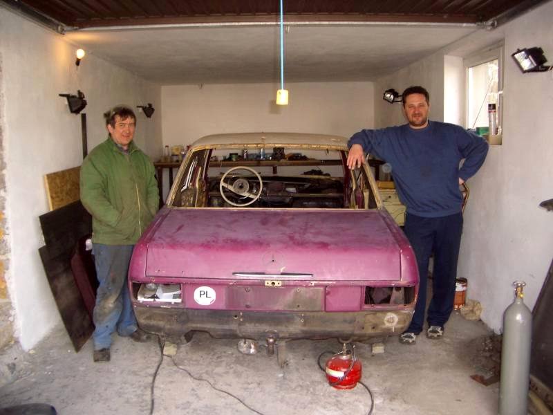

Na początku chciałem przestrzec Was przed pseudowarsztatami, które udają, że umieją restaurować samochody. Teoretycznie umieją cynować, teoretycznie umieją lakierować, teoretycznie umieją przywaracać dawną świetność. Poniżej fotki szpachli, która odpadła razem z lakierem z powodów wielu:
a) bo szpachla położona została na rdzę,
b) bo została użyta szpachla do drewna,
c) bo nie sprawdzono przed położeniem lakieru, że szkoda pracy, bo lakier będzie odłaził jak skóra z młodych ziemniaków,
d)...

Lakiernik miał tylko wyrównać i poprawić, podczas szlifowania odpadła mu szpachla spod szlifierki.
To jest fragment przy dachu, lewy górny róg prawych drzwi, tym się w nic nie przycośtam...

Potem nawet fachowiec z CSV próbował ale mu lakier schodził płatami.
