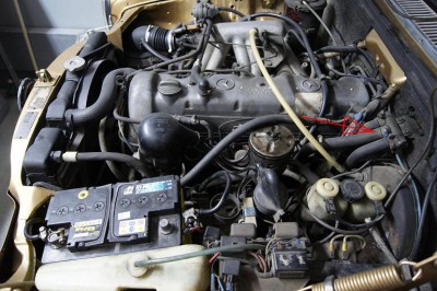

Witam. Pacjentem jest w115 200D z II serii, a objawy są bardzo denerwujące (zwłaszcza w taką pogodę): w zależności od ustawienia suwaków od regulacji temperatury w aucie albo leci silny strumień ciepłego powietrza, albo grzeje tylko delikatnie ;) . Domyślam się że spadło jakieś cięgno podczepione do tych suwaków, w związku z tym prośba do forumowiczów. Mógłby ktoś podać jasną instrukcję jak tam się dostać nie uszkadzając niczego i nie rozbierając pół auta? Prosiłbym jeszcze o opis położenia suwaków połączony z temperaturą powietrza jaka powinna lecieć z nawiewów. Zizi

Panowie,
Pomóżcie jw dołaczam sie to prośby. U mnie to samo. Nie znalazłem chlodnego powietrza regulując suwaki.

Tak na chłopski rozum to chyba ten zawór zaznaczony strzałką jest odpowiedzialny za ciepło/zimno w aucie.
Nigdy przy tym nie grzebałem , ale spotkałem się z nim nie tylko w Mercedesie inne auta maja podobnie.
Wiec najpierw trzeba sprawdzić czy przesuwając suwaki odpowiedzialne za ogrzewanie jest reakcja przy zaworze .
Linki suwaków wychodzą przy zaworze .
_DSC8703.JPG [ 145.94 KiB | Przejrzano 1247 razy ]
