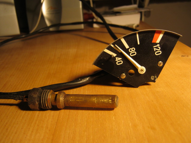

Wymontowalem z mojego spiacego MB tzw termopare czyli wskaznik temperatury. Koncowke podgrzewalem w garnku z woda do temperatury 100 C.nic z tego ani drgnal.Moze jest rozszczelniony?Czy ktos wie jak to naprawic.Czy trzeba w ktoryms miejscu rozlutowac i uzupelnic plyn. Tylko teraz jaki? Prosze o podpowiedz.Jacek ps .jeszcze fotka.pozdrawiam
Wissentrup kwiecien 20011 153.jpg [ 27.35 KiB | Przejrzano 4389 razy ]

niestety takich elementów jak czujniki termiczne tzw. termopary się nie naprawia - musisz rozejrzeć się za sprawną używką albo sprawić swojej gwieżdzie prezent noworoczny i zafundować jej nową [zlosnikok] :prezentx:

Niestety jak pisze Krzysiek z naprawy nici (próbowałem :( ). Nowy to koszt niestety ponad 900zł. Jutro mogę sprawdzić w coupe, które kupiłem na części i jak będzie ok to mogę odsprzedać.

A tego nie da sie naprawic, to nie jest termopara tylko rurka z rtecia w srodku. Raz rozszczelniona nadaje sie na zlom.

Kiedyś w Warszawie przy na Puławskiej przy Dolnej był zakład, który to naprawiał, więc da się naprawić, tylko trzeba wiedzieć jak.
