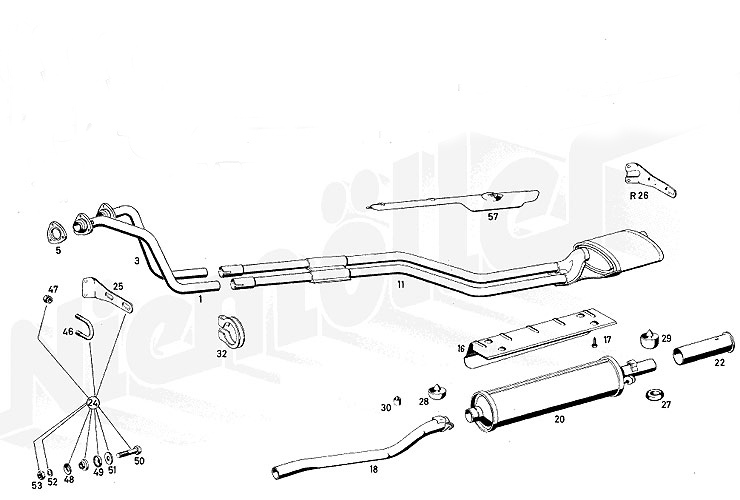

To oczywiście końcówki cały wydech wygląda tak:[url][/url]
Michał
280C.jpg [ 39.74 KiB | Przejrzano 4290 razy ]

Mam pytanie do znawców tematu . Posiadam w114 250CE i podobny tłumik jak na załączonym zdjęciu.
Czy tak powinien wyglądać oryginał w 250CE ? Dwie rurki od kolektora dochodzące do tłumika środkowego,
a od środkowego do końcowego jedna ? Pytam , bo zdania są podzielone .
Pewien gość sprzedający tłumiki twierdzi że w modelach 250ce i 280 c, ce powinien być końcowy z dwoma
rurkami .

Autor:  Wowek [ sob lut 16, 2013 6:53 am ]
Tytuł:  Re: W114C wydech jak powinien wyglądać
jacki7878 pisze:
rurkami .
250CE i 280CE - tak zgadzało by się!

Jeżeli zamawiasz cały - od kolektorów po ozdobne końcówki to tak. Jeśli sam końcowy - to musisz się dopasować do reszty auta.
