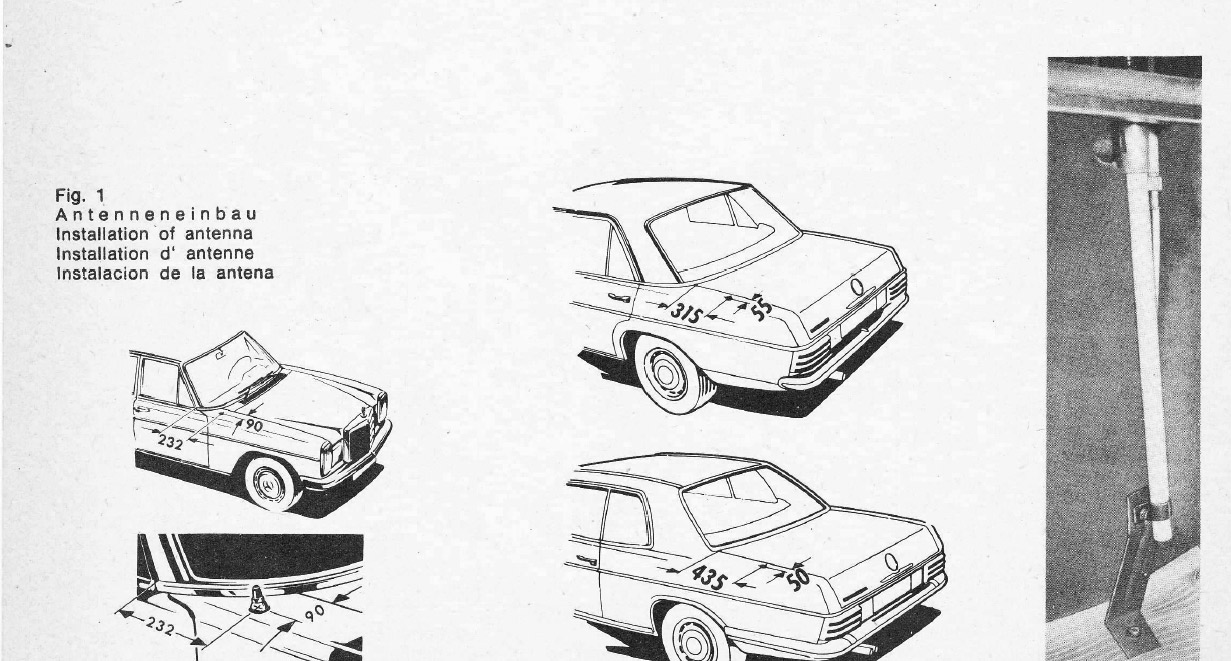

Moi Drodzy! Mam do Was serdeczną prośbę. Zakupiłam ostatnio antene radiową do mojego Białka i mam pewien dylemat.... A mianowicie nie bardzo się orientuje, czy antena powinna być zamontowana w prawym przednim czy tynym błotniku. Na Allegro jest jedna 115 na żółtych tablicach w której antena jest zamontowana z tyłu. Widziałam także kilka aut w których antena była zamontowana z przodu... Jak antena była montowana oryginalnie?

Znalazlam informacje na temat polozenia. Ja pytam o montaz. Moje wersja /8 fabrycznie nie miala radia-->anteny. W zwiazku z tym bede zmuszona wyciac otwor w blotniku. Pytam o konkretne miejsce (ile cm od podszybia) itp...

Proszę.
antenam[1].jpg [ 23.49 KiB | Przejrzano 3859 razy ]

Serdecznie dziękuję! Właśnie o to mi chodziło:-)

Anteny do 08.74 z przodu z prawej strony, od 08.74 z tyłu z lewej strony, ale, uwaga: modele 200D do 250 od 11.74 antena znowu z przodu! [za źródłem: alle vorn rechts bis 08.74; alle hinten links 08.74 bis 11.74; danach 200D bis 250 wieder vorn aber 250C und alle 280 hinten]
