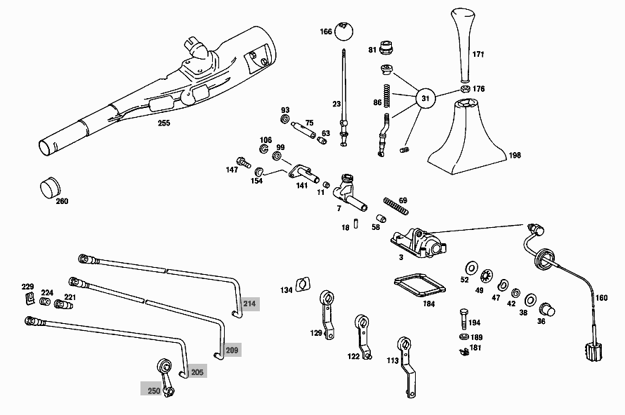

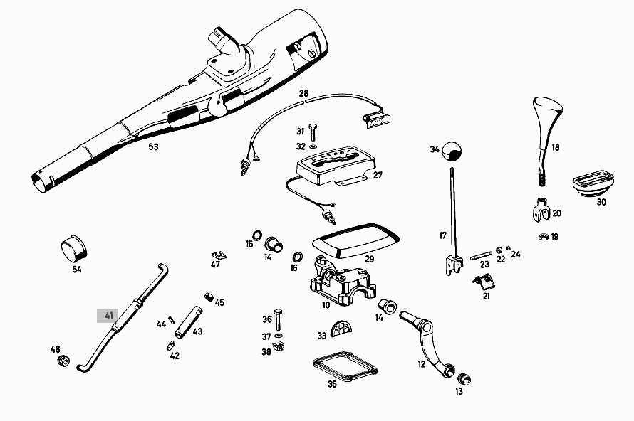

Posty: 299
EPC ci pomoże
mb1.png [ 35.12 KiB | Przejrzano 4425 razy ]
mb.jpg [ 85.31 KiB | Przejrzano 4433 razy ]

Post: ndz sty 12, 2014 7:18 pm
Posty: 855
Lokalizacja: [ZGL]
amon - obrazek jest z automata a tam to zupełnie inna bajka.
Gałka w II serii w manualu na 200% jest wkręcana, może ktoś nie założył kontry ale nie jest na wcisk.
"Moto - Abc" 609 633 024
Post: ndz sty 12, 2014 7:21 pm
Posty: 299
Tak zobaczyłem i dokleiłem manual. Dzięki.
I tak w pierwsze to nie gra roli [zlosnikz]
220D 1970r
250CE 1970r
