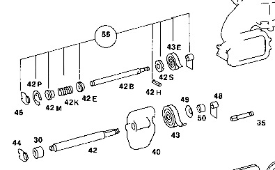

Co się stanie, jak wywalę tą całą klapkę?
Ona kieruje spaliny do powtórnego spalenia czy odwrotnie, blokuje dostęp spalin ?
d1772dbe59a641c00ff7ddee6c873d63 ok.jpg [ 23.26 KiB | Przejrzano 9353 razy ]

Jestem na świeżo po tej operacji. W moim przypadku był luz na łożyskowaniu tej klapki. Wydech pierdział i do kokpitu śmierdział spalinami.
Oś dorobił mi mechanik, a sprężyne kupiłem w ASO. Wszystko OK. Klapka przy zimnym silniku kieruje spaliny pod koklektor ssący

Witam, zmagam się z podobnym problemem z klapką, u mnie jest sama klapka a nie ma tej sprężyny ślimaka, aktualnie silnik mam w remoncie. Przed remontem nie było problemów z dławienie itp. , nie wiem czy było w pozycji zamkniętej czy otwartej. Teraz pytanie czy zostawić tak jak jest, wywalić czy zamawiać części w ASO?
Ma ktoś jakieś dokładne foto jak to powinno wyglądać? Zwłaszcza zakończenie osi z tej strony rozpiłowanej. Mam wrażenie jakby u mnie brakowało parę elementów.

Hej,
ja zdjąłem gaźnik i oba kolektory. Następnie otworzyłem klapkę na maxa i heftnąłem parę razy od środka i od zewnątrz od strony sprężyny i teraz mam klapkę na stałe otwartą. Auto jeździ ok. Klapka, ośka itd są dostępne osobno, jest też zestaw naprawczy za ok. 600 zł [zlosnikz] Sama klapka ok. 80 zł, sprężyna ok 40, ale dwa razy zamówienie skasowane, więc chyba już nie do zdobycia. Po między osią a kolektorem powinny być chyba dystanse (spójrz na schemat).
