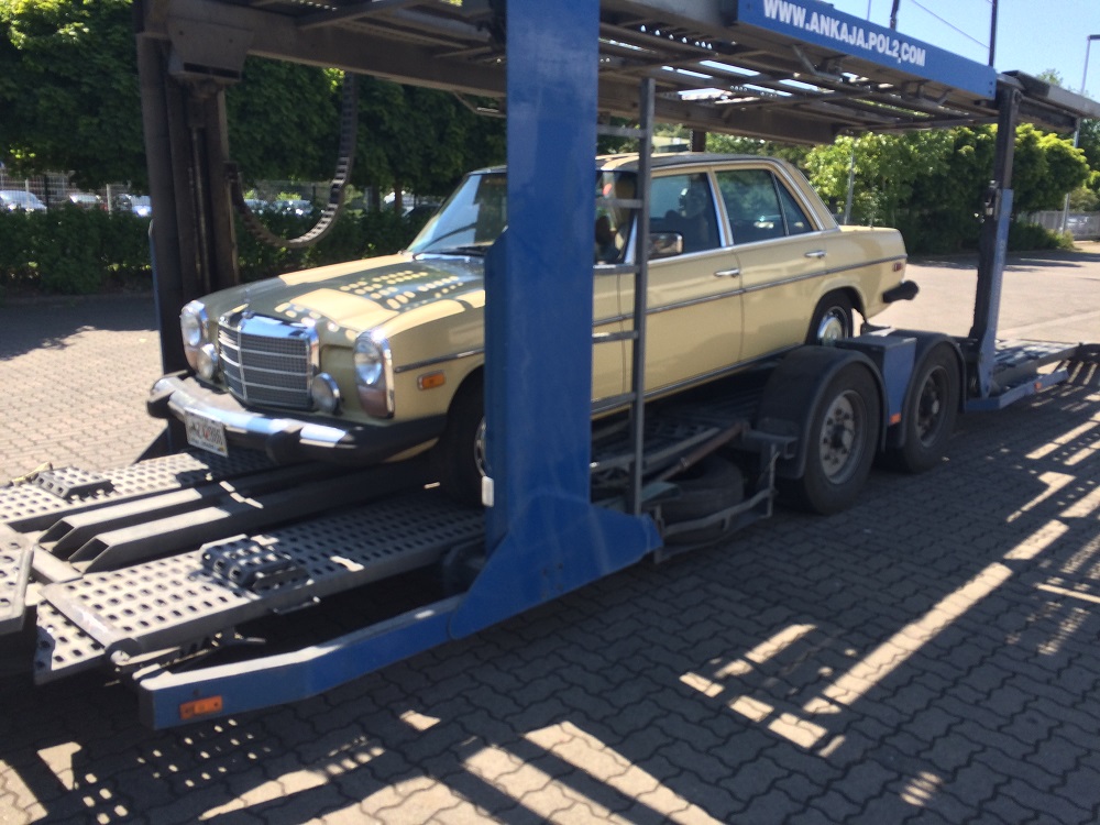

IMG_0415.JPG [ 304.05 KiB | Przejrzano 4856 razy ]
IMG_0412.JPG [ 245.4 KiB | Przejrzano 4856 razy ]
IMG_0400.JPG [ 394.7 KiB | Przejrzano 4856 razy ]
IMG_0399.JPG [ 320.37 KiB | Przejrzano 4856 razy ]
Autor:  jakub0780 [ ndz cze 14, 2015 8:21 pm ]
Tytuł:  Re: Uruchomienie po 10 latach
jakub0780 pisze:
voytas pisze:
Na początek zapomniałbym o zbiorniku i próbowałbym odpalić go na czystym i świeżym paliwie podanym z baniaka.
PS
Niedawno zadawałem podobne pytanie: viewtopic.php?f=1&t=64556
Odpaliliśmy malucha na starym oleju. Początkowo nie chciał zagadać, ale po przeglądzie układu zapłonowego i regulacji luzu zaworowego chodził jak zegarek. Olej zmieniłem dopiero po kilkukrotnym cyklu odpalania i nagrzewania do temperatury roboczej.
Powyżej kilka fotek Rudolfa jeszcze z Bremen :)
Czy ktoś może mi podpowiedzieć gdzie w tym aucie znajduje się pompa zasilająca i ewentualnie jak ją sprawdzić??
