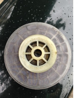

Znalazłem zdjecie tego sitka
Pytanie czy widoczna powierzchnia powinna być skierowana ku górze (w stronę silnika) czy też na dół (w stronę wkładu filtra) ?

Cześć.
Sitko ze zdjęcia pełni rolę wstępnego filtra oleju,dokładnym oczyszczanie oleju zajmuje się wkład metalowy poniżej tego sitka.
Płaska część sitka która leży stroną na masce ma być u góry wkładu.
Jazda bez tego sitka jest możliwa,znam przypadki,że sitko było porwane z dziurami a silnik nadal pracował,pytanie tylko jak długo,na warsztacie zawsze gdy sitka były uszkodzone zakładaliśmy nowe.
Umyte sitko w ropie czy benzynie przedmuchuj sprężonym powietrzem.
Tą stroną do góry wkładu:
Pozdrawiam.
