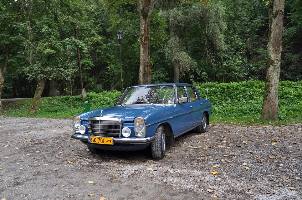

Mam problem z moją gwiazdą. Na dziurach lub nierównościach na drodze przy większej prędkości tzn. 80km/h jak jest jakaś
nierówność na drodze, mulda to gdzieś go przyciera, przednie zawieszenie. Wymieniłem ostatnio na nowe poduszki silnika i
przedniej belki. Po wymianie myślałem że problem rozwiązany. Niestety wczoraj pojechałem w dłuższą trasę i serce mnie bolało jak coś chrobotało na tych nierównościach. Może jakieś pomysły? Może jeszcze amortyzatory albo sprężyny?
Chociaż mechanik wyjechał z przednim wózkiem z dołu przy wymianie poduszek i nic nie mówił. Może podjechać na stację diagnostyczną i sprawdzić go , chociaż już byłem i diagnosta postawił na poduszki???. Ktoś miał już taki problem?
