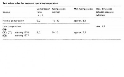

Czy orientuje się ktoś z was jak obniżano kompresje w silnikach M110? Bo nominalnie silniki mają 10-12 , dla wersi USA AUS 9-10 , przynajmniej tak podaje manual. Myślałem nad grubością uszczelki, ale trochę to dużo jak na samą uszczelkę.
Macie jakieś pomysły?
hh.JPG [ 21.51 KiB | Przejrzano 6480 razy ]

Z tego co wiem to m.in.miały inne tłoki. Były spore różnice w mocach między Europą a USA. M110 gaźnikowy miały 156 KM w Europie w najsłabszej wersji, a w USA w Kalifornii gdzie były najbardziej restrykcyjne przepisy odnośnie norm spalin, nawet tylko 123 KM!
Niestety to czuć w jeździe takim autem, a do tego więcej pali, a jedyny plus to wyższa żywotność.

Tak jak pisze Mitu: inne tłoki.
W odprężonej wersji miały płaskie denka...
