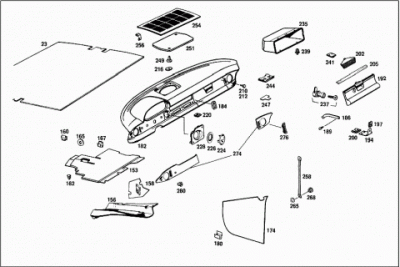

najlepiej wrzuć też rysunek z epc

Post: czw sie 16, 2018 12:34 pm
Te dwie po lewej na dole

ta duża z numerem 153 przy tym nr nadwozia który podałeś pokazana jest również osłona plastikowa na kolumnę ale nr części jest nieaktywny
