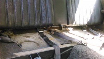

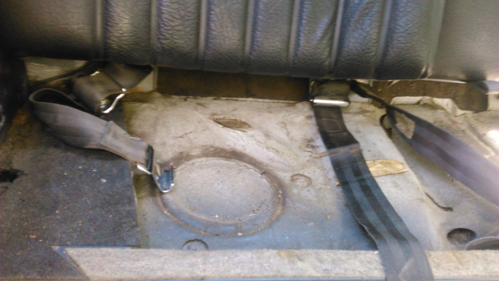

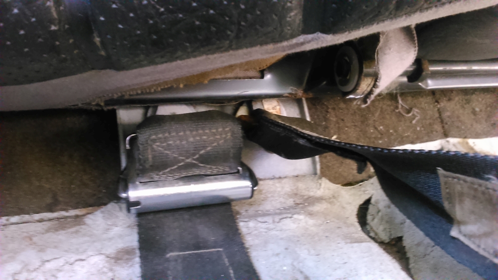

Ostatnia sprawa. Ma ktoś może zdjęcia mocowań pasów? I czy wszystkie auta je miały? Mój to II seria 1974.

hej,
ja mam biodrówki z tyłu. Planuję w weekend przewietrzyć auto, więc jest szansa, że porobię Ci zdjęcia mocowań.
Post: pt sie 16, 2019 5:10 pm
Jak wyjmiesz siedzisko to zobaczysz na dole oparcie takie jakby cztery wzmocnienia, tam są przykręcane pasy. Myślę, że otwory w nich pod pasy będą w każdym aucie, czy to pasy biodrowe czy z kasetą na półce.

kubol pisze:
Cześć, dzięki za zdjęcia. Super masz te pasy. Jak lotnicze :) Gdzie takie dostać? Ładniejsze - bardziej estetyczne - niż z Malucha czy DF'a.
Sprawdziłem i mocowania mam dokładnie jak u Ciebie. Nawet już skontaktowałem się z kolegom, który ma pasy od Malczana czy DF'a właśnie, ale musi sprawdzić, czy ma komplet i chyba na nich się skończy. Choć wolałbym takie lotnicze :)
