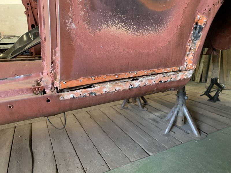

Pierwsze blachy lądują w bagażniku niektóre nawet naspawane 4 razy na siebie

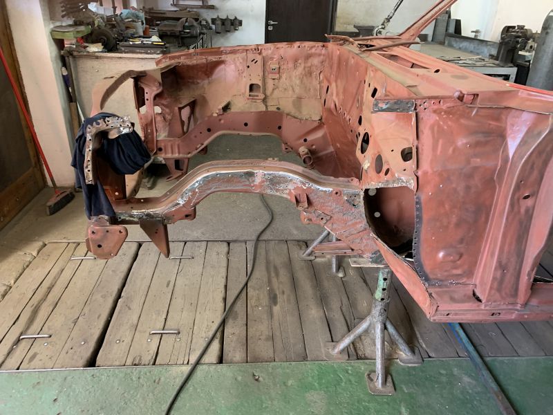

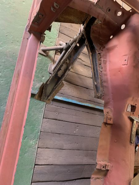

kilka fotek z postępów. trochę słaba rozdzielczość bo na forum nie chcą wejść większe

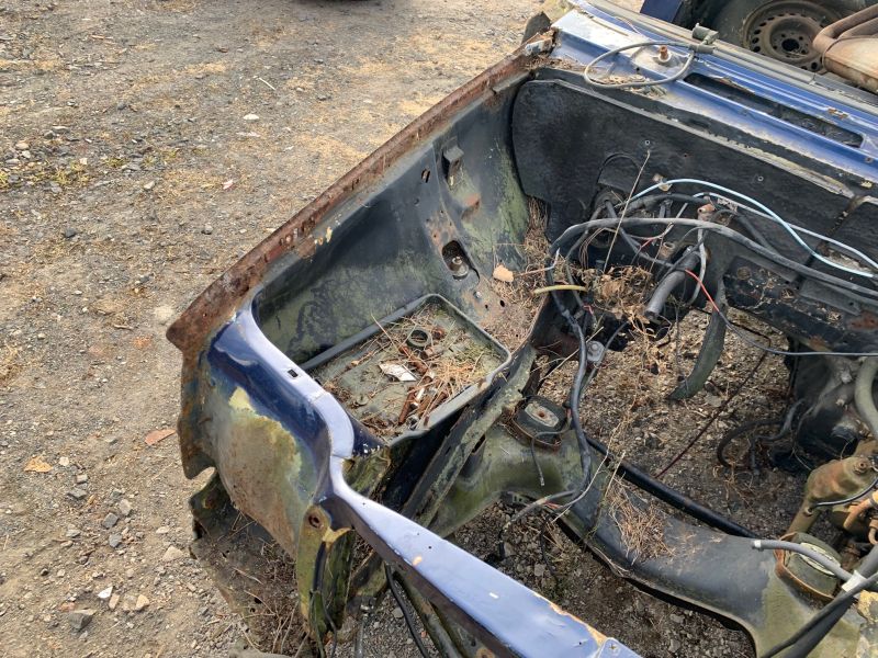

znalazłem dawcę na prawy fartuch.
