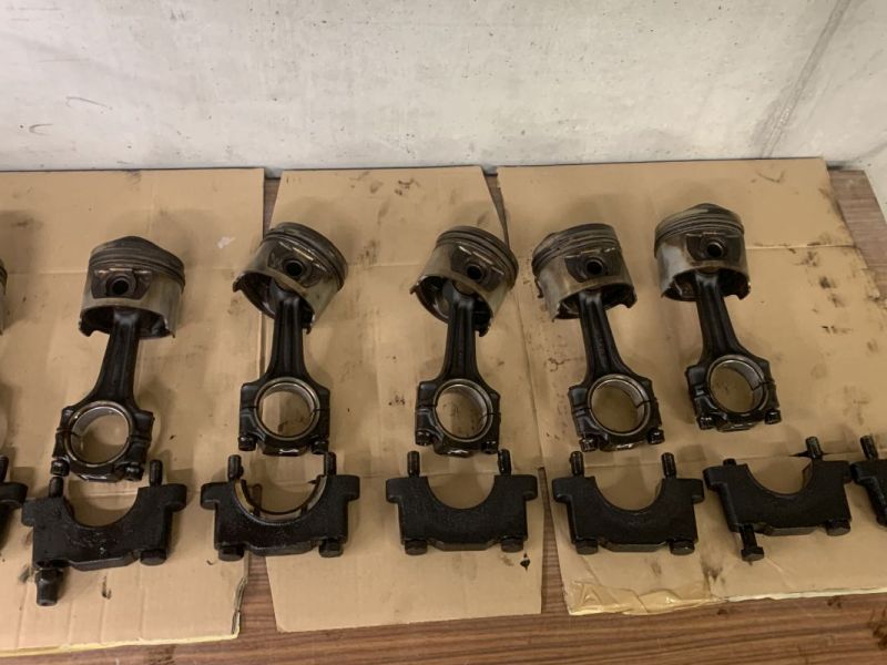

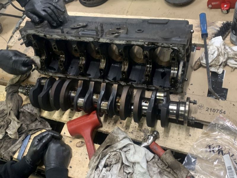

no i silnik poszedł do zrobienia.
IMG_1014.jpg [75.56 KiB]
Nie pobierany
IMG_1015.jpg [104.57 KiB]
Nie pobierany

IMG_0768.jpg [91.62 KiB]
