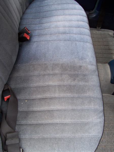

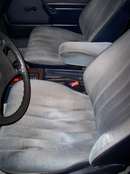

W W201 posiadam bezapelacyjnie (obok skóry) najpięknieszą(pojęcie względne) tapicerke czyli welur jasnoniebieski rzekłbym nawet błękitny [zlosnik] Ale jako że ma on kolo 19 lat, wiec sie delikatnie wybrudził, dlatego pojawia sie moje pytanie do ludzi którzy już sie bawili w takie coś. Czym najepiej wyprać "domowym sposobem" welur? Oczywiscie chodzi mi o to zeby zabieg ten nie zniszczyl materiału. Nie satysfakcjonują mnie rownież opowiedzi typu " Jedż do ludzi którzy sie tym fachowo zajmują i biora jedyne 300 zł" [oczko]
A to fotki mojego pieknego welurku:
P.S. Oczywiście welur ten nie jest aż tak brudny jak na zdjęciu, tylko że zdjęcie robiłem w ciemnym garażu :)

Czyściłem welurową tapicerkę urządzeniem o nazwie AquaJebbo firmy Zepter (sorry za reklame :oops: chodzi o fakty). Jest to wytwornica pary 120 oC pod ciśnieniem chyba 4 barów ze specjalnymi końcówkami i "szmatkami". Zeszło wszystko - stara plama po kawie z mlekiem i cukrem a nawet damska szminka do ust . :) Tapicerka i podsufitka jest jak nowa. Przypominało to pranie na mokro a mimo to po 3 godzinach było zupełnie suche. Ale także ostrzegam: mój ojciec stwierdził, że po co mu urządzenie za tak duże pieniądze i kupił małe żółte za 150zł (sorry za antyreklamę [zlosnik] chodzi o fakty) i zepsuł sobie tapicerke w swoim aucie (o zniszczeniu dywanu wełnianego w domu nie ma co wspominać) :P Wniosek jest taki: polecam czyszczenie parą - to jest regeneracja.

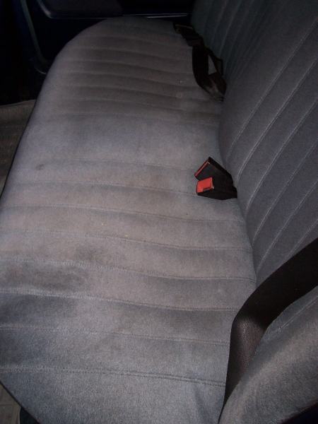

Ehh i już wyczyscilem całą tylna kanape... najprymitywniejszym środniek czyli wodą z płynem do mycia naczyć, spróbowalem na poczatek kawałek, a jak zobaczyłem że idzie no to całą kanape wyczyściłęm, a jutro zabiore się za przednie fotele i podłokietnik :)
A tu fotka wyczyszczonej w polowie kanapy

Karchera mam, ale nei czyszcze nim bo może narobic wiecej szkód niż porzytku. Zaleje sie tapicerka. A co do reczkego mycia , to idzie mi doskonale i jakie piorunujące efekty są. Dziś kończe czyśćic fotele :)
