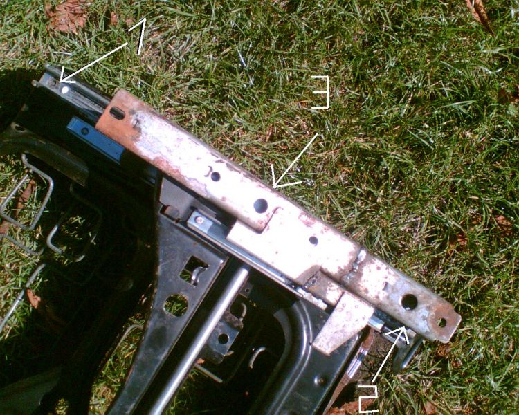

Po naprawianiu mojej maszyny przyszedł czas na naprawę tapicerki, z wielkim trudem wymontowałem fotel kierowcy, teraz czeka na mnie ostatnia śruba w fotelu pasażera.. Mam takie pytanie czy wiecie może jak odkręcić szyny na których jeździ fotel? Na każda szynę przypadają 3 śruby dwie już odkręciłem ale do tej środkowej nie ma w ogóle dostępu..;/ Będę wdzięczny za pomoc bo jutro już musi sprzęt jeździć, ZLOT W LUBLINIE 8) 8)

Czarny pisze:
Musisz tak ustawić szynę przód/tył żeby pokazał Ci się otwór przez, który będziesz mógł ją odkręcić.

Z tego co pamiętam to musisz przesunąć szynę do jakiegoś momentu, chyba też jest otwór na środku gdzie pojawi się trzecia śruba, nie pamiętam czy szyne trzeba przesunąc do końca, do przodu czy też na środek ale na pewno Ci się uda, Pozdr

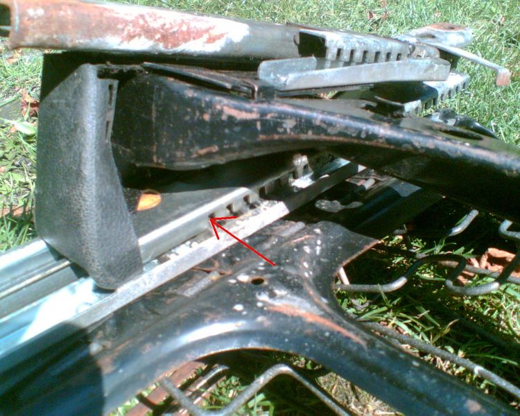

Oto fotki mojego problemu:
http://www.w114-115.org.pl/forum/img01/ ... cie007.jpg ta trzecie śruba tam się kryje;p
http://www.w114-115.org.pl/forum/img01/ ... cie006.jpg Więc do tej środkowej śruby nie da się dostać bo to jest maxymalne wysunięcie szyny;/ ( jednyka i dwójka oczywiście odkręcone)

Jeden z otworów trafia na srube środkową. Bawiłem sie z tym z 40 minut wkońcusie udauo :P

W końcu nie odkręciłem tego tylko wyciągnąłem drugi fotel z garażu z dobrymi sprężynami i do niego przykręciłem oparcie :P Żeby jak najszybciej móc się stawić i oglądać próby czasowe na torze w Lublinie. Nie biorąc udziału mogę powiedzieć że zlot MB to magiczne wydarzenie.. 8)

ja u siebie tez tak mialem i skonczylo sie rozbiorka mechanizmu podnoszenia i przesuwania
